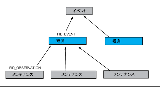

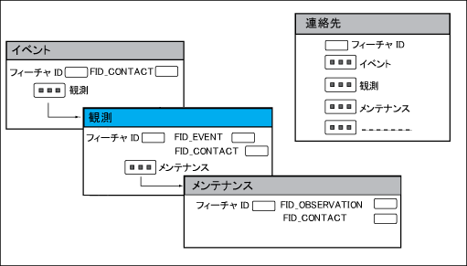

このグループには、イベントのフィーチャ クラス、フィーチャに関連する観測情報およびメンテナンス情報が含まれます。
フィーチャ クラス | [タイプ] | テーブル名と説明 |
イベント | [属性] |
EL_EVENT。イベント タイプおよび連絡先情報を含む、調査などのイベントを保存します。イベントは、複数の観測に関連し、観測は複数のメンテナンス アクティビティに関連する場合があります。たとえば、破損イベントの場合、観測が調査情報、メンテナンスは修理情報の場合があります。 関連テーブル: EL_CONTACT |
メンテナンス | [属性] |
EL_MAINTENANCE。洗浄、調査、機能チェックなどのメンテナンス作業を保存します。メンテナンスは観測に関連付けることができます。 関連テーブル: EL_CONTACT、EL_FEATURE、EL_OBSERVATION |
観測 | [属性] |
EL_OBSERVATION。メーター読み取りなど、フィーチャに適用する観測アクティビティを保存します。観測はイベントに関連付けることができます。ポイント、ライン、またはポリゴンを使用して、マップ内の位置を示すことができます。 関連テーブル: EL_CONTACT、EL_EVENT, EL_FEATURE |
