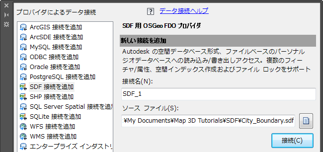

    • [タスク ペイン][表示マネージャ]に切り替えます。
    • [データ]をクリックし、[データ接続]を選択します。
    • [データ接続]ウィンドウで、[プロバイダによるデータ接続](左側)の[SDF 接続を追加]を選択します。
    • [ソース ファイル](右側)で参照ボタンをクリックして、サンプルの City_Boundary.sdf ファイルにナビゲートします。[接続]をクリックします。
      [データ接続]ウィンドウを使用してフィーチャをマップに追加します。
    • [スキーマ]領域で、[マップに追加]をクリックします。
