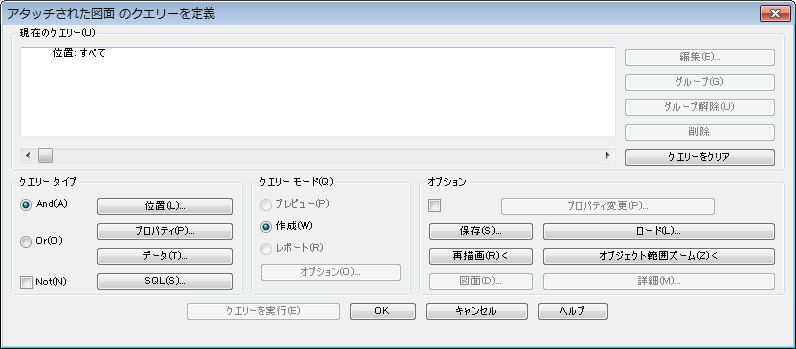

- [タスク ペイン]の[マップ エクスプローラ]タブで、[現在のクエリー]をダブル クリックします。
- [アタッチされた図面のクエリーを定義]ダイアログ ボックスの[クエリー タイプ]で次の操作を行います。
- [位置]をクリックします。
- [境界タイプ]が[すべて]に設定されていることを確認します。
- [OK]をクリックします。
- [クエリー モード]で[作成]を選択します。
アタッチされた図面からオブジェクトをクエリーします。
- [クエリーを実行]をクリックします。
