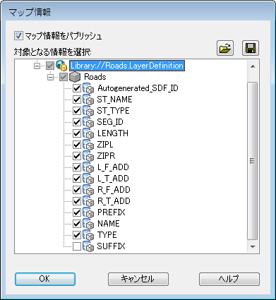

  2. [出力]タブ[DWF/PDF に書き出し]パネル[DWF/PDF 書き出しオプション] (MAPDWFOPTIONS)をクリックします。
  3. [マップ情報]ダイアログ ボックスで[マップ情報をパブリッシュ]を選択します。
  4. [マップ情報]ダイアログ ボックスで、リストの項目を展開し、Roads 項目と Parcels 項目を選択します。
    任意のレベルの情報を選択/除外できます。
    [Roads]を選択すると、[Roads]の下にあるすべての項目が自動的に選択されます。
  5. 情報を XML ファイルにパブリッシュするには、ダイアログ ボックス([保存])の右上のファイル アイコンをクリックします。パブリッシュするファイルの場所を指定します。[保存]をクリックします。
    DWF パブリッシュ操作では、XML ファイルを使用します。
  6. [マップ情報]ダイアログ ボックスで[OK]をクリックします。
