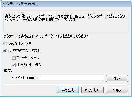

  5. [メタデータ ビューア]で、[書き出し]([メタデータ ビューア]ウィンドウの上部)をクリックします。
  6. [メタデータを書き出し]ダイアログ ボックスで、次の操作を行います。
    • [次の中のすべての項目]を選択し、[オブジェクト クラス]チェック ボックスをオンにします。
    • [位置][参照]をクリックし、書き出したメタデータとリンク ファイル用のフォルダに進みます。
      たとえば、チュートリアル ファイルをコピーしたフォルダにナビゲートします。
    • [書き出し]をクリックします。
