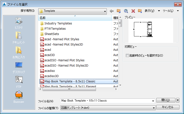

  1. 8.5x11 マップ ブロック テンプレートを開きます。
    • [開く][図面]の順に選択します。
    • [ファイルの種類][図面テンプレート (*.dwt)]に変更します。
      AutoCAD Map 3D は自動的に Template フォルダに変わります。
    • テンプレートのリストの半分あたりまで下にスクロールします。
    • [Map Book Template - 8.5x11 Classic.dwt]を選択します。
    • [開く]をクリックします。
      テンプレートのリストの半分まで下にスクロールして、最初のマップ ブロック テンプレートを選択します。

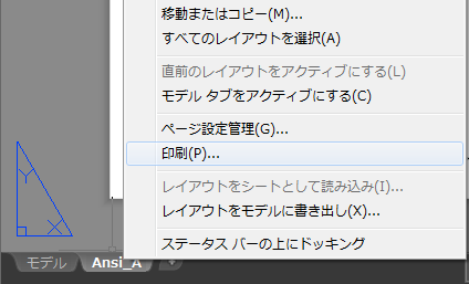

  3. Ansi_A というラベルの付いたレイアウト タブを右クリックして、[ページ設定管理]を選択してプロッタと紙の情報を指定します。
    マップ ブックのレイアウト タブを右クリックして、[ページ設定管理]を選択します。
