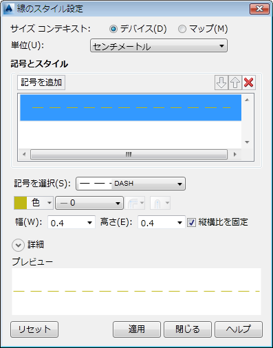

マップ内の道路にスタイルを設定するには
  1. [表示マネージャ]で、[Roads]画層を選択し、[スタイル]をクリックします。
  2. [スタイル エディタ]で、[スタイル]エントリをクリックします。
  3. [線のスタイル設定]ダイアログ ボックスで、[色]を濃い灰色に変更します。
  4. [記号を選択]で、線に対して破線パターンを選択します。
    道路に濃い灰色と破線を選択します。
  5. [適用]をクリックして、[閉じる]をクリックします。
  6. [スタイル エディタ]を閉じます。
