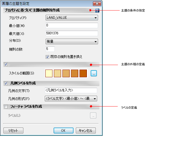

主題の定義を区画の値に関連付けます。淡い色は低い値の区画を表し、濃い色は高い値の区画を表します。区画の値は、マップで区画の色を決定するための「条件」となります。

主題を設定するには
最小値、最大値、分布の各設定はそのまま使用します。
[画層の主題を設定]ダイアログ ボックスで主題を設定します。
