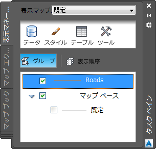

  1. [表示マネージャ]で「道路」とラベル付けされた画層を選択し、メニュー領域の[スタイル]をクリックします。
    このチュートリアル用のサンプル データをダウンロードしていない場合は、代わりにビデオをご覧ください。
    [Roads]画層を選択し、[スタイル]をクリックします。

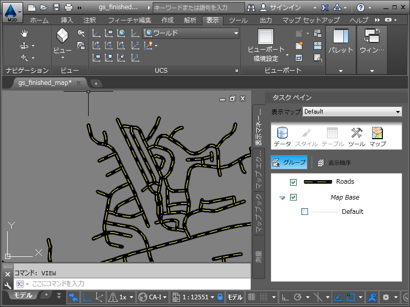

  3. [適用]をクリックし、[閉じる]をクリックします。
  4. [スタイル エディタ]ウィンドウの上部の[X]をクリックして、[スタイル エディタ]ウィンドウを閉じます。
  5. 作業を保存します。
    • [保存]をクリックします。
    • マップの名前と場所を指定します。
      マップ ファイルには、AutoCAD 図面と同じように、.dwg ファイル拡張子を使用することに注意してください。どちらのファイル タイプも同じ基本ファイル形式を使用します。
    • [保存]をクリックします。
現在の状況
マップに、スタイルが設定された道路が表示されています。
