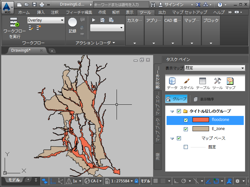

マップおよび[表示マネージャ]の新しいグループに画層が追加されます。DWG ファイルの名前と場所の指定を求めるプロンプトが表示されます。アクティビティで指定された場所に .layer ファイルが保存されます。
画層は、マップに追加され、作成したグループに格納されています。
