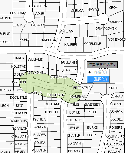

  3. [クエリーを作成]ダイアログ ボックスで、[マップ上の位置指定]をクリックし、[いずれか一部に接する][ポリゴン]をクリックします。
  4. [位置境界を入力]プロンプトで、[選択]をクリックします。
    プロンプトで、[選択]をクリックします。バッファをクリックし、位置条件として選択します。
  5. 「オブジェクトを選択」プロンプトで、バッファ ポリゴンをクリックします。
  6. [クエリーを作成]ダイアログ ボックスで、[OK]をクリックします。
AutoCAD Map 3D では、区画がフィルタされ、定義したバッファ クエリーに一致する区画のみが表示されます。
フィルタ条件に一致する区画だけがマップに表示されます。
