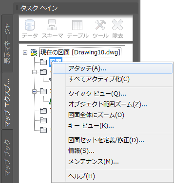

  3. [タスク ペイン][マップ エクスプローラ]タブで、[図面]フォルダを右クリックします。[アタッチ]をクリックします。
    [タスク ペイン][マップ エクスプローラ]タブから図面をアタッチします。
