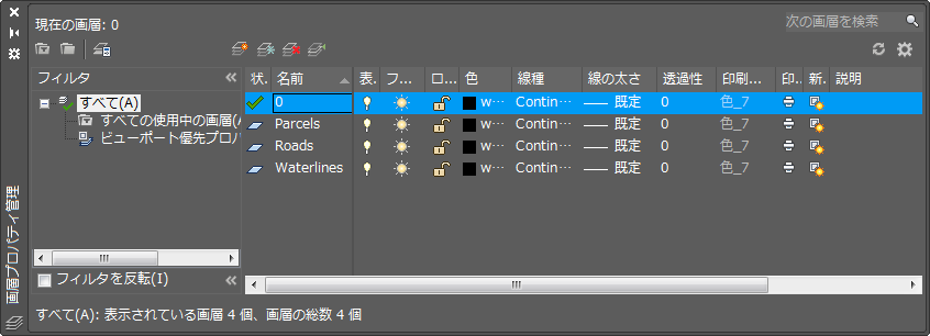

    DWGMap.dwg 図面には複数の図面画層があります。
  4. [ホーム]タブ[AutoCAD 画層]パネル[画層プロパティ管理]をクリックします。 図面画層情報を検討します。
    図面の画層がプロパティ情報と一緒にリストされます。
