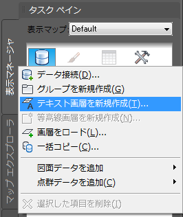

  3. [表示マネージャ]で、[データ][テキスト画層を新規作成]をクリックします。
    [表示マネージャ]からテキスト画層を追加します。

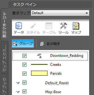

    新しいテキスト画層が表示マネージャに追加されます。既定の画層名は Annotation です。
  6. 画層の名前を変更するには、画層を選択し、現在の名前をクリックします。"Downtown Redding"など、新しい名前を入力します。
    テキスト画層の名前を変更します。
