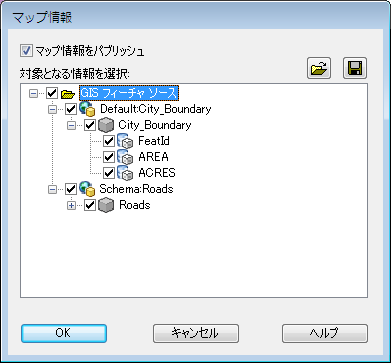

  2. [出力]タブ[DWF/PDF へ書き出し]パネル[DWF オプション]をクリックします。 検索
  3. [マップ情報をパブリッシュ]チェック ボックスを選択します。
  4. [GIS フィーチャ ソース]項目を展開して、含まれている項目を表示します。
    リストをすべて展開すると、このマップ内のフィーチャに関連付けられているプロパティが表示できます。
  5. [GIS フィーチャ ソース]項目にチェック マークを付けます。
    すべてのサブ項目に自動的にチェック マークが付きます。
    DWF にパブリッシュするデータは[マップ情報]ダイアログ ボックスで判別されます。
    オプションとして、プロパティのサブセットだけを選択することができます。
  6. [OK]をクリックします。
