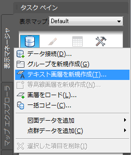

  1. [表示マネージャ]で、[データ][データ接続]の順にクリックします。
    [表示マネージャ]に切り替え、データに接続します。

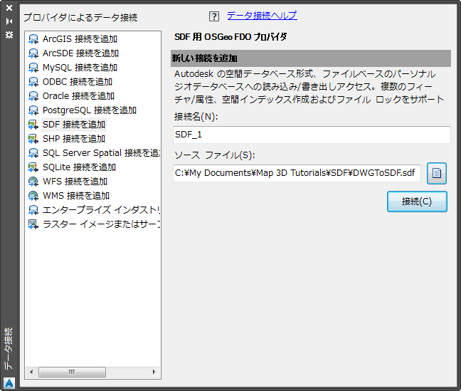

  2. [データ接続]ウィンドウで、[プロバイダによるデータ接続][SDF 接続を追加]をクリックします。
  3. [新しい接続を追加][ソース ファイル]の横にあるをクリックします。
  4. 「レッスン 1: 図面画層をフィーチャ クラスに変換する」で作成した SDF ファイルを開きます。
    作成した SDF ファイルに接続します。
  5. [接続]をクリックします。

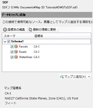

  6. フィーチャ クラスをすべて選択します。
    元のマップの各画層が、個々のフィーチャ クラスとして一覧表示されます。
  7. [マップに追加]をクリックします。
