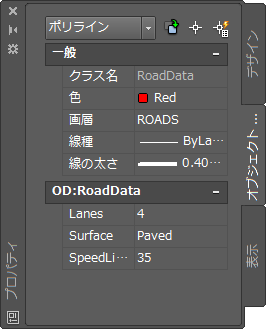

オブジェクト分類を使用してオブジェクトを作成すると、オブジェクトがそのオブジェクト クラスから自動的にプロパティと値を取得します。分類によって一貫性を維持し、図面内に標準を確立します。
[プロパティ]パレットの[オブジェクト クラス]タブには、選択したオブジェクトのクラスに関連付けられたプロパティが表示されます。
