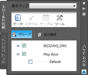

    [表示マネージャ]で、REDDING_DRG が画層として表示されるようになりました。
  5. [表示マネージャ]で、REDDING_DRG 画層を右クリックし、[名前変更]をクリックします。
  6. REDDING_RASTER と入力して、[Enter]を押します。
  7. [保存]をクリックします。
  8. [表示マネージャ]で、REDDING_RASTER 画層のチェック ボックスをオフにします。
    ラスター イメージが図面に表示されなくなります。
