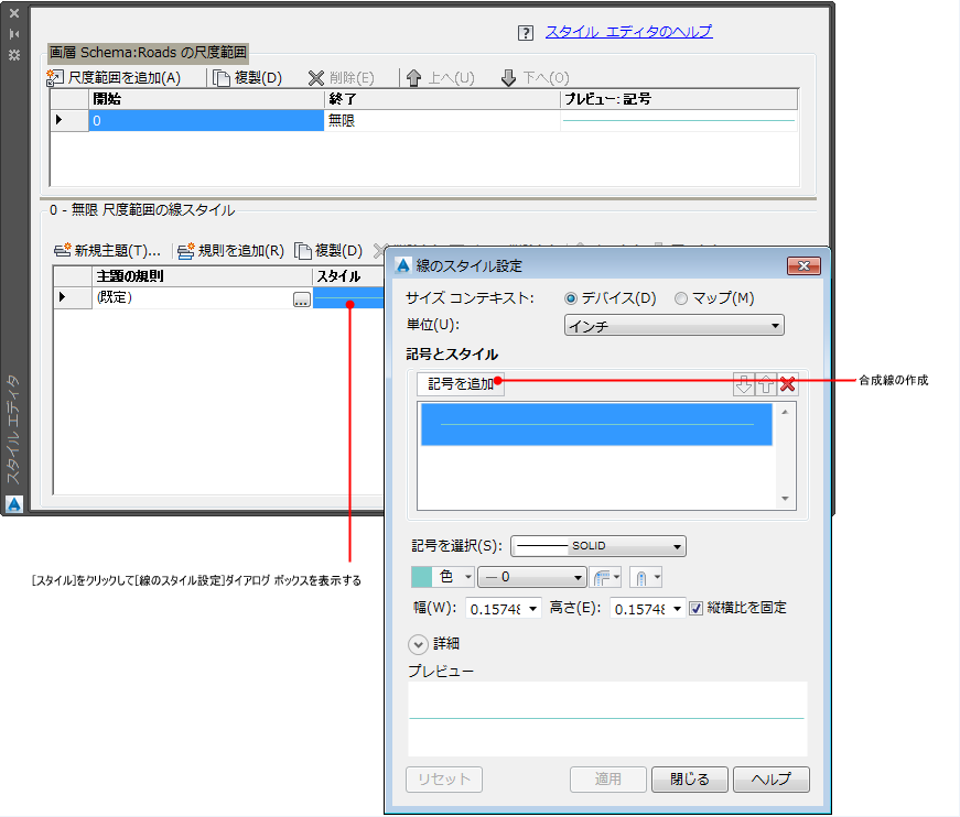

  5. [表示マネージャ][Roads]画層を選択し、[スタイル]をクリックします。
    注:
    [スタイル エディタ]がドッキングしている場合は、カーソルをその上に移動すると表示されます。アプリケーション ウィンドウの左側にドッキングされている可能性があります。
  6. [スタイル エディタ][スタイル]フィールドをクリックします。
  7. [線のスタイル設定]ダイアログ ボックスで、[記号を追加]をクリックします。
    [記号を追加]を使用し、線のスタイルを結合します。
