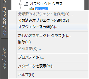

  3. [タスク ペイン][マップ エクスプローラ]で Signals オブジェクト クラスを右クリックし、[オブジェクトを分類]をクリックします。
    オブジェクト クラスの基準を満たしている場合、選択したオブジェクトを分類します。

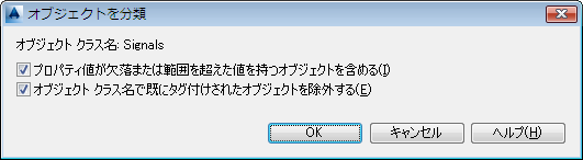

  4. [オブジェクトを分類]ダイアログ ボックスのチェック ボックスを両方ともオンにしたまま、[OK]をクリックします。
