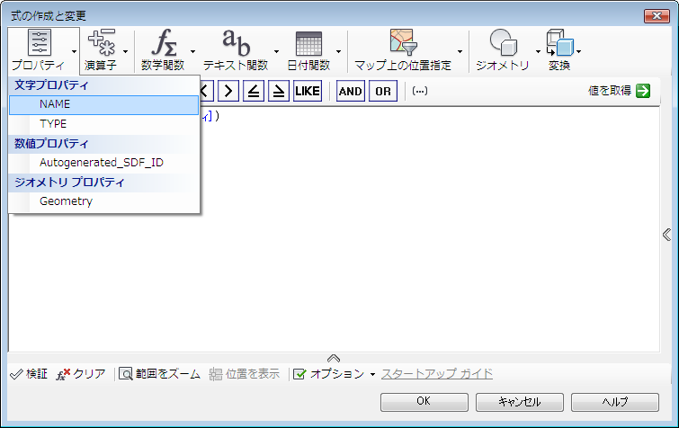

  7. 2 番目のエントリ([テキスト プロパティ])を選択し、[プロパティを入力]クリックします。[プロパティ]をクリックし、テキスト プロパティ NAME を選択します。
    2つ目のプロパティの代替名を NAME で置き換えます。
  8. 角括弧と、角括弧内の省略記号(...)、および最後のカンマを削除します。
    式は次のようになります。
    CONCAT ( 'Waterway: ' , NAME )
