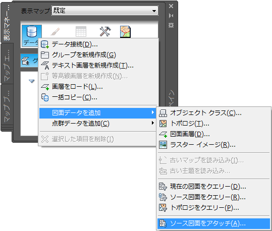

[表示マネージャ]を使用して AutoCAD 図面ファイルをアタッチすることができます。
この演習では、前の演習で作成した build_map1.dwg マップを使用します。
インターネットに接続している場合は、画像内の矢印ボタンをクリックすると、マップに AutoCAD 図面をアタッチする方法が表示されます。具体的な手順はビデオの下に記載されています。 |
AutoCAD 図面ファイルをアタッチするには
使用しているオペレーティング システムの種類によって、マイ ドキュメントの場所は異なります。Microsoft Windows XP では、通常、C:¥MyDocuments にあります。Microsoft Vista では、C:¥Documents and Settings¥Administrator¥My Documents¥Map 3D Tutorials にあります。
[データ]
[アタッチ]の順にクリックします。
図面ファイルは、[表示マネージャ]を使用してもアタッチできます。
図面をアタッチしても、 [表示マネージャ] には一覧表示されず、マップにも表示されません。しかし、[タスク ペイン]の[マップ エクスプローラ]タブの[現在の図面]領域に表示されます。
