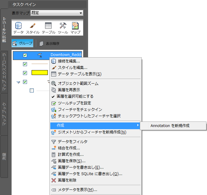

  1. [表示マネージャ]で、Downtown Redding 画層を右クリックします。[作成][新しい注釈を作成]の順にクリックします。
    それぞれの注釈が1つの"テキスト インスタンス"です。複数のテキスト インスタンスをテキスト画層に追加できます。後でテキスト画層に接続すると、すべてのテキスト インスタンスがマップに挿入されます。

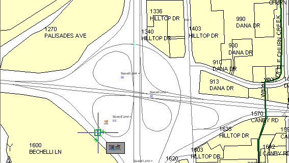

  2. マップ上で、町の中心にあるクローバー型立体交差路のすぐ下の余白をクリックします。
    テキストを配置する場所をクリックします。

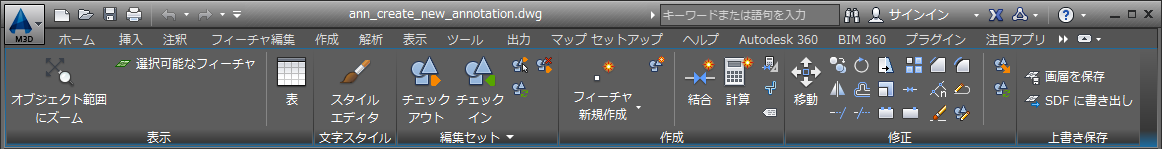

  4. [テキスト画層]タブ[編集セット]パネル[チェックイン]をクリックします。
    テキスト画層はデータ ストアであるため、変更内容を他のマップに適用するには、変更内容をチェック インします。
    テキスト画層上のテキスト インスタンス(内容または書式設定)を変更する場合は、再度チェック インします。データをチェック インすると、最新の編集内容でデータ ストアが更新されます。

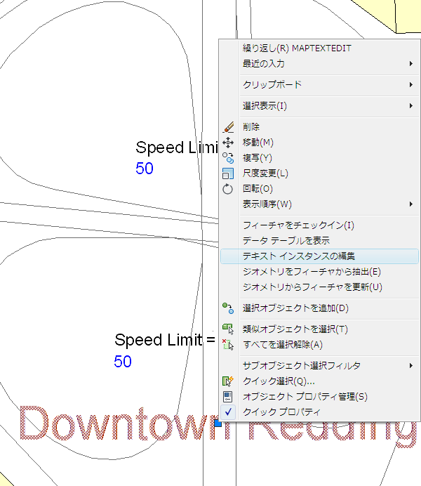

  5. テキスト画層の内容を変更するには、マップ上でそれを選択します。
  6. テキストを右クリックして、[テキスト インスタンスの編集]をクリックします。
    "Downtown Redding" テキスト インスタンスをクリックし、右クリックして[テキスト インスタンスの編集]をクリックします。
  7. このテキスト インスタンスの内容を "Redding" に変更し、テキスト インスタンスの外側をクリックします。
