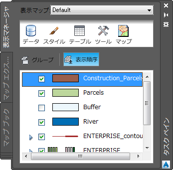

- [表示マネージャ]で、[表示順序]をクリックします。
- 描画の順序が次の図のようになっていることを確認します。
[表示順序]をクリックして、各画層のオーバーレイの順序を変更できます。
