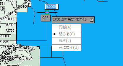

市の境界線上にある領域をクリックします。
ダイナミック入力により区画を作成します。
区画が作成され、 [データ テーブル] が表示されます。
[データ テーブル]がドッキングしている場合は、カーソルをその上に移動すると表示されます。[データ テーブル]が自動的に表示されない場合は、[表示マネージャ]で[Parcels]画層を選択し、[テーブル]をクリックします。
