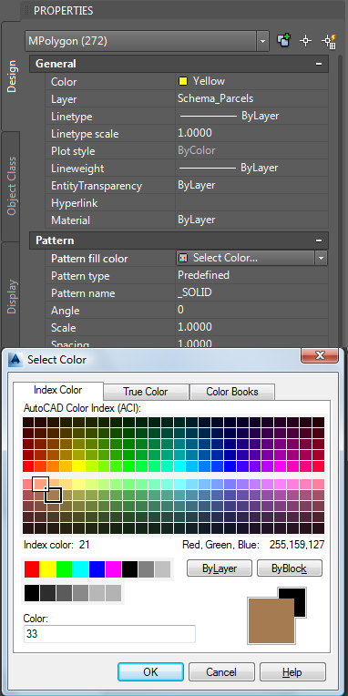

  4. 選択した区画のいずれかを右クリックし、[プロパティ]をクリックします。
  5. [プロパティ]パレットで、([デザイン]タブの[パターン]の)[パターン塗り潰し色]フィールドをクリックし、別の色を選択します。
    [プロパティ]パレットを使用して、Parcels オブジェクト クラスのすべてのオブジェクトの塗り潰し色を変更します。
