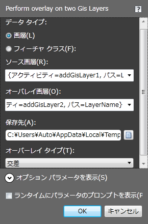

たとえば、オーバーレイ ワークフローでは、接続するデータ ストアの指定を要求されます。
ワークフローで、いずれかのアクティビティのパラメータが必要な場合は、プロンプトが表示されます。
ワークフローは、定義内のアクティビティを実行して結果を表示します。
たとえば、ビルトインのオーバーレイ ワークフローは、指定したデータ ストアへの接続、オーバーレイの実行、およびマップへの結果画層の表示を行います。そのオーバーレイ自体は指定された SDF ファイルに保存されます。AutoCAD Map 3D はその SDF ファイルに接続して[表示マネージャ]画層を追加します。接続は、[マップ エクスプローラ]および[データ接続]ウィンドウに表示されます。
