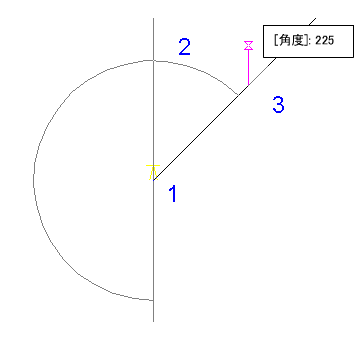

線分または円弧などのオブジェクトを作成する場合、一方の点からの方位角と距離を指定することで、点を入力できます。方位角は、真北(または真南)から時計回りの角度を示します。
始点(1)を選択します。 次に、始点からの方位角(2)と距離(3)を指定します。
