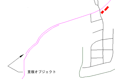

[重複オブジェクトを削除]は、同じ始点と終点、および許容距離内の他のすべての点を共有するオブジェクトを探します。このようなオブジェクトの 1 つを削除できます。
以下のオブジェクト タイプを含めることができます。
