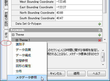

- メタデータ エディタの左側で、編集するセクションのタブをクリックします。画面にすべてのタブが表示されない場合は、次のいずれかを実行します。
- メタデータ エディタを垂直方向に長く伸ばします。
- 1 番下のタブの端をクリックし、表示されるメニューから目的のタブを選択します。
