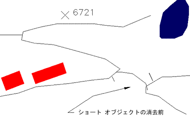

[ショート オブジェクトを消去]のクリーンアップ操作を使用すると、指定されている許容差よりも短いオブジェクトを探して、消去できます。これにより、選択表示されたショート リニア オブジェクトと、ポリラインに含まれるショート リニア オブジェクトが削除されます。
この操作では、指定されている許容差よりも短いオブジェクトまたは分割されたセグメントがすべて削除されます。
この操作は、[疑似ノードをディゾルブ]操作と似ていますが、[ショート オブジェクトを消去]は、リニア オブジェクト、および関連するノードの両方を削除する点が異なります。
データによっては、次に[クラスタ ノードにスナップ]を使用して、[ショート オブジェクトを消去]オプションにより生じたエラーを修正します。
