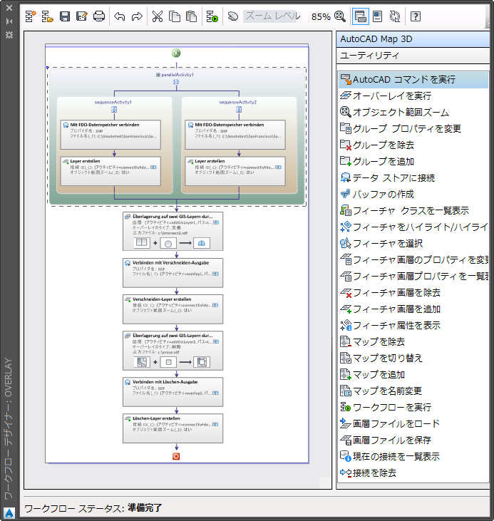

[ワークフロー デザイナ]を使用して、ワークフロー内のアクティビティのシーケンスおよびパラメータを作成または編集します。
ビルトイン ワークフローまたはカスタム ワークフローを実行できます。次のビルトイン ワークフローがあります。
- オーバーレイ: 2 つのデータ ストアに接続して画層を作成します。次に、交差オーバーレイを実行します。このオーバーレイ操作の結果に基づいて、交差内にあった画層の一部を削除します。
