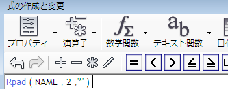

  4. 関数に必要なその他の引数を、単一引用符で囲んで指定します。
    たとえば、テキスト文字列の右側に 3 つのアスタリスクを付加する場合、式は次のようになります。
    テキスト式の場合、プロパティは丸括弧の中に入れ、その後に、一重引用符に囲んだ引数を続けます。
    テキスト文字列を大文字と小文字の混在から小文字に変換する場合、式は次のようになります。
    Lower (PRODUCT_NAME)
