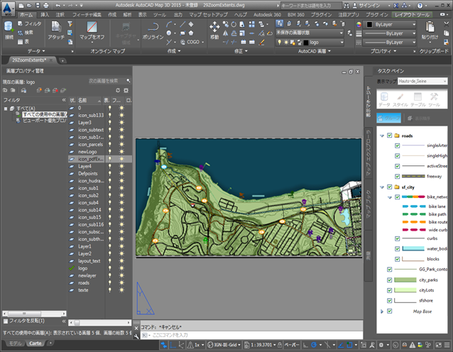

表示マネージャ画層は、[画層プロパティ管理]に表示される従来の「AutoCAD 画層」とは異なります。AutoCAD ユーザは、AutoCAD Map 3D を使用していない場合、AutoCAD Map 3D画層を表示できません。2 種類の異なる画層タイプのスタイルを設定するには、別々の手法を使用します。
このマップには AutoCAD 画層(左側)と表示マネージャ画層(右側)の両方が含まれます。
