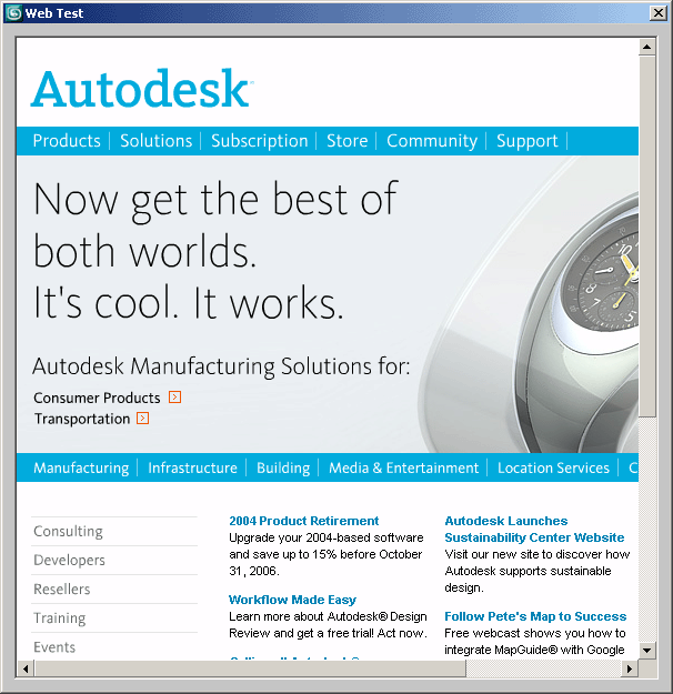

このコントロールによって公開されるプロパティ「URL」が存在することがわかります。Web ページにアクセスするためには、このプロパティを設定する必要があることを予測できます。
また、DotNet コントロールが期待する値のタイプが System.Uri であることもわかります。このため、URL MAXScript 文字列の値を、期待されるタイプに変換する必要があります。
| コード
webbrowser_rollout.wb.url = dotNetObject "System.Uri" "http://www.autodesk.com"
コンピュータがインターネットにアクセスできる状態であれば、Autodesk のホームページを開いた状態で Web ブラウザが表示されます。
