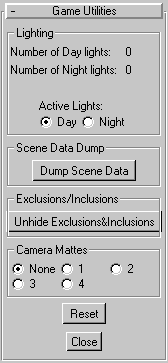

<item_group> は、一連のユーザ インタフェース項目をロールアウトのラベルのついたボックス内に配置し、大きなロールアウトを意味のあるグループに整理するために使用します。
上記のスクリプトが生成するユーティリティ パネル ロールアウトは、次のようになります。
グループ ユーザ インタフェース項目を使用したゲーム ユーティリティのロールアウト
内部的には、グループは GroupStartControl クラスと GroupEndControl クラスの 2 つのコントロールとして実装され、グループ化されたユーザ インタフェースをカッコのように取り囲みます。
