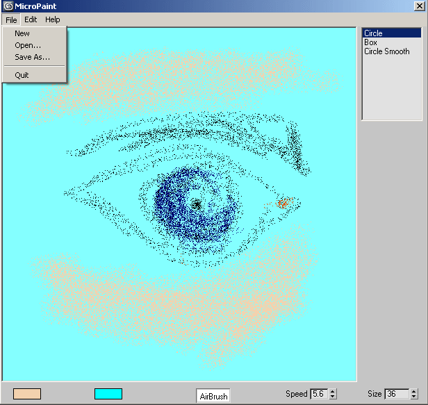

このビットマップ ペイント ツール開発の手順では、[新規](New)、[開く](Open)、[保存](Save)のオプションが含まれるメイン メニュー バーを追加します。
全体の流れ:
いくつかのメニュー項目と、対応するイベント ハンドラを持つ新しい右クリック メニューを定義します。
右クリック メニューをダイアログ ボックスにメニュー バーとして割り当てます。

ステップごとの解説

結果:
