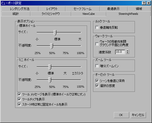

SteeringWheelsOps.ShowHUDMessages : bool : Read|Write
[ツール メッセージを表示 (標準ホイールでは常にオン)](Show Tool Messages (Always ON for Basic Wheels))チェックボックスの状態を取得/設定します。
SteeringWheelsOps.ShowToolTips : bool : Read|Write
[ツールチップを表示](Show Tool Tips)チェックボックスの状態を取得/設定します。
SteeringWheelsOps.AlwaysShowWelcome : bool : Read|Write
[スタート時は常に固定ホイールを表示](Always Show the Pinned Wheel on Start)チェックボックスの状態を取得/設定します。
SteeringWheelsOps.HaveShownWelcome : bool : Read|Write
ウェルカム画面がすでに表示されたかどうかを取得/設定します。
ルック ツール
SteeringWheelsOps.InvertVerticalAxis : bool : Read|Write
[垂直軸を反転](Invert Vertical Axis)チェックボックスの状態を取得/設定します。
ウォーク ツール
SteeringWheelsOps.ConstrainWalk : bool : Read|Write
[ウォークの移動を制限 グラウンド平面との角度](Constrain Walk Movement Angle to Ground Plane)の状態を取得/設定します。
SteeringWheelsOps.SpeedFactor : double : Read|Write
ウォーク ツールの[速度係数](Speed Factor)の値を取得/設定します。
ズーム ツール
SteeringWheelsOps.IncrementalZoom : bool : Read|Write
[増分ズームイン](Incremental Zoom-in)チェックボックスの状態を取得/設定します。
オービット ツール
SteeringWheelsOps.PreserveSceneUp : bool : Read|Write
[シーンを垂直に保持](Keep Scene Upright)チェックボックスの状態を取得/設定します。これは、Steering Wheels コントロールを使用して軌道回転するときに、ワールド Z 軸をアップ ベクトルとして使用するかどうかをコントロールします。
SteeringWheelsOps.SelectionSensitivity : bool : Read|Write
[選択の感度](Selection Sensitivity)チェックボックスの状態を取得/設定します。
アクティブ
SteeringWheelsOps.IsActive : bool : Read|Write
Steering Wheels のアクティブ状態を取得/設定します。true に設定した場合、Steering Wheels はビューポートに表示されます。false に設定した場合、Steering Wheels は無効になります。
