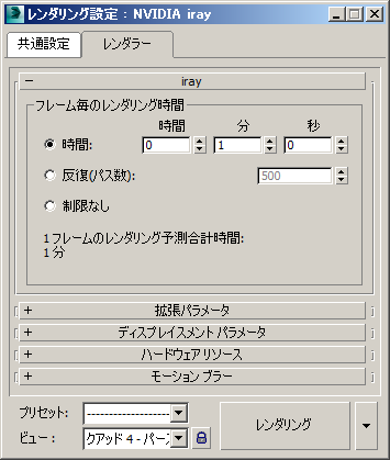

[iray]ロールアウト
コントロールの[フレーム毎のレンダリング時間](Rendering Duration Per Frame)グループ
<iray_Renderer>.durationInSeconds Integer default: 60 -- integer
シミュレーションを実行する時間(秒)を取得/設定します。
有効な値の範囲は 1~1073741824 で、既定値は 60 秒です。
<iray_Renderer>.durationMode Name default: #time -- enum
durationMode enums: {#time|#iterations|#unlimited}
[持続時間モード](Duration Mode)ラジオ ボタンの状態を取得/設定します。
#time (既定値)に設定すると、 .durationInSeconds プロパティで指定された秒数が経過するとシミュレーションが停止します。
#iterations に設定すると、 .durationPasses プロパティで指定された反復回数だけシミュレーションが実行されます。
#unlimited に設定すると、手動で停止するまでシミュレーションは続行されます。
<iray_Renderer>.durationPasses Integer default: 500 -- integer
.durationMode #iterations に設定されたときに、反復するパス数を取得/設定します。
有効な値の範囲は 1 ~ 1073741824 で、既定値は 500 反復回数です。

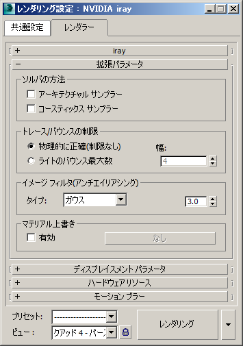

[拡張パラメータ](Advanced Parameters)ロールアウト
ソルバの方法
<iray_Renderer>.architecturalSamplerEnabled     BooleanClass    default: false   --  boolean
[アーキテクチャル サンプラー](Architectural Sampler)チェックボックスの状態を取得/設定します。
3ds Max 2014 以降で使用可能です。
<iray_Renderer>.causticSamplerEnabled     BooleanClass    default: false   --  boolean
[コースティックス サンプラー](Caustic Sampler)チェックボックスの状態を取得/設定します。
コントロールの[トレース/バウンスの制限](Trace/Bounce Limits)グループ
<iray_Renderer>.lightBouncesLimited BooleanClass default: false -- boolean
トレース/バウンスの制限をコントロールするラジオ ボタンの状態を取得/設定します。
False(既定値)に設定すると、ライトのバウンスは制限されず、物理的に正確な照明シミュレーションが作成されます。
True に設定すると、ライトのバウンスは .lightBouncesMaximum プロパティで定義されたしきい値に制限されます。
<iray_Renderer>.lightBouncesMaximum Integer default: 4 -- integer
.lightBouncesLimited プロパティが True に設定されたときに、使用されるライトのバウンスの最大数を取得/設定します。
有効な値の範囲は 2 ~ 1073741824 で、既定値は 4 です。
コントロールの[イメージ フィルタ(アンチエイリアシング)](Image Filtering (Antialiasing))グループ
<iray_Renderer>.imageFilterType Name default: #gauss -- enum
imageFilterType enums: {#box|#gauss|#triangle}
イメージ フィルタ タイプを取得/設定します。
<iray_Renderer>.imageFilterWidth Float default: 3.0 -- float
イメージ フィルタの幅を取得/設定します。
有効な値の範囲は 0.0 ~ 8.0 で、既定値は 3.0 です。
コントロールの[マテリアル上書き](Material Override)グループ
<iray_Renderer>.overrideMaterialEnabled BooleanClass default: false -- boolean
[マテリアル上書き](Material Override) > [有効](Enable)オプションの状態を取得/設定します。
true に設定すると、すべてのシーン マテリアルが .overrideMaterial プロパティで指定されたマテリアルで上書きされます。
false(既定値)に設定すると、 .overrideMaterial プロパティの値と関係なく、既存のシーン マテリアルが使用されます。
<iray_Renderer>.overrideMaterial UndefinedClass default: undefined -- material

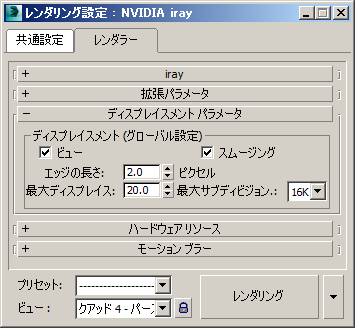

[ディスプレイスメント](Displacement)パラメータ
コントロールの[ディスプレイスメント(グローバル設定)](Displacement (Global Settings))領域
<iray_Renderer>.displacementView BooleanClass default: true -- boolean
[ビュー](View)オプションの状態を取得/設定します。
<iray_Renderer>.displacementSmoothing BooleanClass default: true -- boolean
[スムージング](Smoothing)オプションの状態を取得/設定します。
<iray_Renderer>.displacementEdgeLength Float default: 2.0 -- float
[エッジの長さ](Edge Length)プロパティの値を取得/設定します。
有効な値の範囲は 0.0 ~ 1e+006 で、既定値は 2.0 です。
<iray_Renderer>.displacementMaximum Float default: 20.0 -- float
[最大ディスプレイス](Max.Displace)プロパティ値を取得/設定します。
有効な値の範囲は 0.0 ~ 1e+006 で、既定値は 20.0 です。
<iray_Renderer>.displacementSubdivisionLevel Integer default: 6 -- integer
[最大サブディビジョン](Max.Subdiv.)オプションのドロップダウン リストの状態を取得/設定します。
有効な値は次のとおりです。
0 - 4
1 - 16
2 - 64
3 - 256
4 - 1K
5 - 4K
6 - 16K(既定値)
7 - 64K

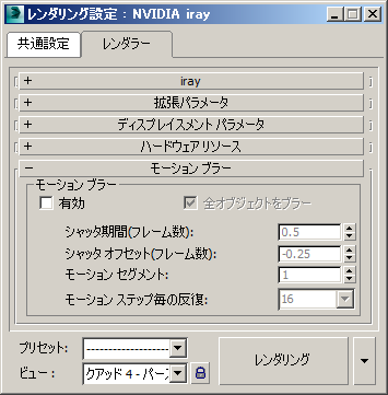

[モーション ブラー](Motion Blur)ロールアウト
コントロールの "モーション ブラー" グループ
<iray_Renderer>.motionBlurEnabled     BooleanClass    default: false   --  boolean
[モーション ブラー](Motion Blur) > [有効](Enable)チェック ボックスの状態を取得/設定します。
3ds Max 2013 以降で使用可能です。
<iray_Renderer>.blurAllObjectsEnabled     BooleanClass    default: true   --  boolean
[全オブジェクトをブラー](Blur All Objects)チェック ボックスの状態を取得/設定します。
<iray_Renderer>.shutterDurationInFrames     Float    default: 0.5   --  float
[シャッタ期間(フレーム数)](Shutter Duration (frames))の値を取得/設定します。
<iray_Renderer>.shutterOffsetInFrames     Float    default: -0.25   --  float
[シャッタ オフセット(フレーム数)](Shutter Offset (frames))の値を取得/設定します。
<iray_Renderer>.motionSegments     Integer    default: 1   --  integer
[モーション セグメント](Motion Segments)の値を取得/設定します。
<iray_Renderer>.iterationsPerMotionStep     Integer    default: 16   --  integer
[モーション ステップ毎の反復](Iterations Per Motion Step)の値を取得/設定します。
