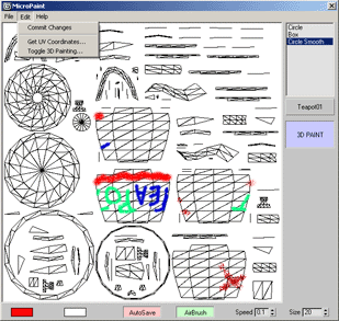

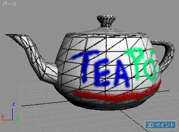

ビットマップ ペイント ツール開発の手順では、3ds Max ビューポート内のシーン オブジェクトに直接ペイントするオプションを追加します。
全体の流れ:
ユーザ インタフェースに、3D ペイントの有効と無効を切り替えるチェックボタンを追加します。
PainterInterface を使用して、ビューポート内でブラシをコントロールする単純な関数をいくつか定義し、ペイントする面の UV 座標を読み取って、対応するビットマップの領域内に描画します。

ステップごとの解説

) checkbutton paint3D "3D PAINT" width:90 height:50 highlightcolor:(color 200 200 255) pos:[bitmapX+5,180]
3D 空間でのペイントをコントロールする新しいチェックボタンです。有効にすると、青色に変わります。

fn StartStroke = ( thePainterInterface.undoStart() )
この関数はストロークの開始時点で実行されます。詳細は、「PainterInterface の説明」を参照してください。
fn PaintStroke =
この関数は、3D でストロークのペイントを行います。
theMesh = theObj.mesh
ペイントするオブジェクトの TriMesh のコピーを取得します。
thePainterInterface.getHitFaceData &bary &faceIndex theObj 0
次にこの関数を呼び出し、ブラシが最後にヒットした面を取得します (最後の引数は 0 という面インデックスで、「最後のヒットを取得する」ことを意味します)。スクリプトの初めの方で定義した変数 bary および faceIndex は、「参照によって」渡されます。 つまり、関数の結果はこれらに書き出されます。呼び出し後、bary には面内のヒット ポイントの重心座標が入り、faceIndex には最後にヒットした面のインデックスが入ります。 theObj は、ペイント対象としてシーン内で選択したオブジェクトを入れる変数です。
theFace = meshop.getMapFace theMesh theChannel faceIndex
このデータを使用し、ヒットしたメッシュの面と同じインデックスを持つチャネル 1 のマップ面を取得します。
vert1= meshop.getMapVert theMesh theChannel theFace.x
vert2= meshop.getMapVert theMesh theChannel theFace.y
vert3= meshop.getMapVert theMesh theChannel theFace.z
次に、マップ面が参照するテクスチャ頂点を読み取ります。
thePoint= bary.x*vert1 + bary.y*vert2 + bary.z*vert3
 drawStroke [thePoint.x * bitmapx_1, bitmapy_1 -thePoint.y * bitmapy_1] [thePoint.x * bitmapx_1, bitmapy_1 -thePoint.y * bitmapy_1]
面内のヒット ポイントの重心座標と、その面に対応する テクスチャ頂点の座標を使用して、ヒット ポイントの UV 座標を計算します。
thePainterInterface.clearStroke()
最後に、ストロークをクリアします。

fn startPainting3D =
この関数は、3D ペイントのオンとオフを切り替えます。
if thePainterInterface.InPaintMode() or theObj == undefined then
すでにペイント中である場合、またはオブジェクトがまだ選択されていない場合は、
  thePainterInterface.EndPaintSession()
  paint3D.checked = false
3D ペイントのセッションを終了し、UI のボタンのチェックマークを外します。
else
3D ペイントが有効になっていないときにメッシュ シーン オブジェクトが選択されている場合は、
paint3D.checked = true
チェックボタンのチェックマークが必ず付いた状態になっているようにします (メイン メニューからチェックマークを付けるのと同じです)。
thePainterInterface.pointGatherEnable = TRUE
ポイント収集モードを有効にします。
thePainterInterface.initializeNodes 0 #(theObj)
選択されている 1 つのオブジェクトだけで PainterInterface を初期化します。
thePainterInterface.offMeshHitType = 2
メッシュがヒットされない場合の動作を 2 に設定します。 この動作ではメッシュは必要ではありません。明らかに、この場合にはヒットされる面はなく、ペイントが行われません。
thePainterInterface.ScriptFunctions startStroke paintStroke endStroke cancelStroke SystemEndPaintSession
事前に定義済みのスクリプト関数をすべて PainterInterface に登録し、
thePainterInterface.startPaintSession()
ペイントを開始します。
on paint3D changed state do startPainting3D()
ユーザがチェックボタンを押した場合に上の関数を呼び出します。

createDialog MicroPaint_CanvasRollout (bitmapx+100) (bitmapy+30) menu:CanvasMenu
MicroPaint_CanvasRollout.theCanvas.bitmap = theBackgroundBitmap
結果:
3D のオブジェクトと 2D のイメージは同時にペイントできます。
