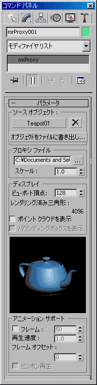

mr_Proxy ジオメトリ オブジェクトを使用すると、レンダリング中に mental ray がディスクから直接使用できるジオメトリをファイルに保存できます。これにより、3ds Max シーンに実際のジオメトリを保持することなく、mental ray を使用して、非常に複雑なシーンをレンダリングできるようになります。

[オブジェクトをファイルに書き出し](Write Object to File)ダイアログ ボックス
<mr_Proxy>.SaveSingleObjectPreview BooleanClass default: true -- boolean; Exclude_other_objects_when_generating_Preview
他のオブジェクトを除外のチェックボックスの状態を取得/設定します。
<mr_Proxy>.SaveAutoView BooleanClass default: true -- boolean;The__Preview__image_is_automatically_zoomed_such_that_the_object_is_centered_and_fills_the_image
[自動全範囲ズーム](Automatic Zoom Extents)チェックボックスの状態を取得/設定します。

<bool> writeProxyDlg <node>node replace :<bool>
replace default value: false
指定されたノードの保存の準備として[mr プロキシ 作成](mr Proxy Creation)ダイアログ ボックス(上のスクリーンショットを参照)を開きます。このダイアログ ボックスで、タイミングとプレビュー生成オプションを手動で選択する必要があり、[OK]ボタンを押すと作成が開始されます。
replace: true の場合、プロキシはソースに位置合わせされ、ソースは自動的に削除されて、実質的にソースがプロキシに置きかえられます。
replace: false (既定値)の場合、プロキシは元の位置のままとなり、ソースは削除されません。
