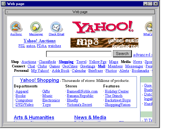

次の例では、Internet Explorer ブラウザのコントロールをロールアウト内に作成し、拡張ビューポートとして登録します。
[拡張ビューポート](Extended Views)メニューから[Web ページ](Web Page)を選択し、Web ページにロールアウトを表示します。また、さまざまなハイパーテキスト リンクをクリックすると、ビューポートのテキストが変化することを確認します。
