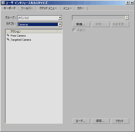

macroScript Free_Camera category:"Cameras" tooltip:"Free Camera"
Icon:#("Cameras",2)
  StartObjectCreation FreeCamera
macroScript Target_Camera category:"Cameras"
tooltip:"Targeted Camera" Icon:#("Cameras",1)
  StartObjectCreation TargetCamera
3ds Max 2011 以降、MacroScript 定義の名前プロパティを定義する文字列は、定義がディルデで囲まれているローカライズされたリソース文字列で置き換えることができます。 リソース文字列の置換 for
MAXScript が macroScript 構文を評価し終えると、[ユーザ インタフェースをカスタマイズ](Customize User-Interface)ダイアログ ボックスの該当するカテゴリにマクロ スクリプト定義が表示されます。次の図は、上記の 2 つのマクロ スクリプトを含む[ユーザ インタフェースをカスタマイズ](Customize User Interface)ダイアログ ボックスです。
ツールチップを指定した場合、そのツールチップが[ユーザ インタフェースをカスタマイズ](Customize User Interface)ダイアログ ボックスに表示される名前になります。ツールチップを指定しない場合は、<name> が表示される名前になります。他の類似構文(スクリプト ユーティリティ、関数、右クリック メニュー)とは異なり、 macroScript はこの名前を使った変数を作成しません。マクロ スクリプトは、次に説明するようにポインタとしてファイルに保存されます。
