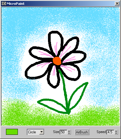

このビットマップ ペイント ツール開発の手順では、ツールにエアブラシ オプションと、矩形および円形のブラシで描画するためのブラシ シェイプのオプションを追加します。
全体の流れ:
既存のロールアウトにブラシ シェイプを定義するドロップダウン リスト、エアブラシを使用可能にするチェックボタン、およびエアブラシの吹き付け強度をコントロールするための編集ボックスを追加します。
既存のコードを拡張し、エアブラシ オプションについては点がランダムに描画されるようにします。
drawStroke 関数を拡張し、[サイズ](Size)の半径の円を描画できるようにします。

カラーとブラシ サイズの新しいユーザ インタフェース コントロールが収まるように、ダイアログ ボックスの横のサイズを 100 ピクセル大きくします。
結果:
