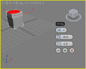

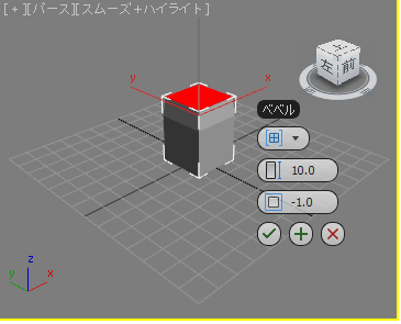

キャディ マニピュレータを選択内容の中心に配置する(true)か現在のビューポートの左上隅からの相対位置に配置する(false)か取得/設定します。
3ds Max 2011 では既定値は true でしたが、3ds Max 2012 では false に変更されました。
現在の選択から相対的な位置にキャディ マニピュレータの水平オフセットを取得/設定します
3ds Max 2011 では既定値は 0 でしたが、3ds Max 2012 では 80 に変更されました。
.CenterOnSelection が true に設定されている場合に使用します。
現在の選択から相対的な位置にキャディ マニピュレータの垂直オフセットを取得/設定します
3ds Max 2011 では既定値は 0 でしたが、3ds Max 2012 では -35 に変更されました。

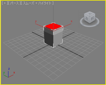

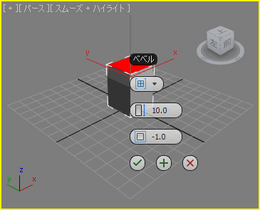

Grip.SelectedXOffset = 0 Grip.SelectedYOffset = 0 |

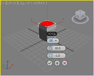

Grip.SelectedXOffset = 50 Grip.SelectedYOffset = 50 |

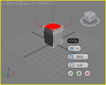

キャディ マニピュレータの中心の水平位置を取得/設定します。
.CenterOnSelection が false に設定されている場合に使用します。
キャディ マニピュレータの中心の垂直位置を取得/設定します。

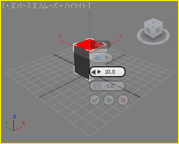

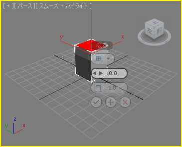

マウスをその上に動かしたときのキャディ マニピュレータの透明度を取得/設定します。

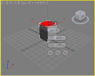

Grip.Transparency = 0.75 Grip.HoverTransparency = 0.1 |

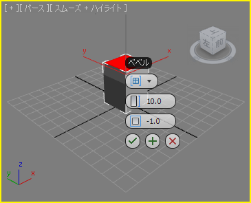

Grip.Transparency = 0.75 Grip.HoverTransparency = 0.5 |

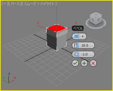

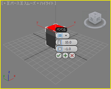

キャディ マニピュレータのウィジェットの間隔を取得/設定します。
