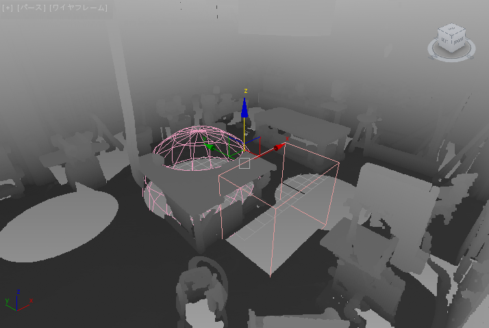

<PointCloud>.enableLimitPlanes BooleanClass default: true -- boolean
<PointCloud>.GlobalEnableVolumes BooleanClass default: false -- boolean; volumeGlobalEnable
[[ボリュームを表示]を使用](Use Display Volumes)チェックボックスの状態を取得/設定します。
<PointCloud>.VolumeObjects ArrayParameter default: #() -- node array; Volume_Object; SubAnim
.GlobalEnableVolumes プロパティが True に設定されたときに使用するボリュームのノード配列を取得/設定します。
<PointCloud>.GlobalInvertVolumes BooleanClass default: false -- boolean; volumeGlobalInvert
<PointCloud>.volumeType Integer default: 0 -- integer; volume_Type
<PointCloud>.voxelSize Float default: 1.0 -- animatable; float
[ボクセル サイズ](Voxel Size)の値を取得/設定します。
<PointCloud>.sphereVolumeRadius ArrayParameter default: #() -- float array; SubAnim
ボリューム オブジェクトの球の半径の配列を取得/設定します。
<PointCloud>.volumeObjectToWorld ArrayParameter default: #() -- point3 array; SubAnim
ワールド オフセットへのボリューム オブジェクトの配列を取得/設定します。
