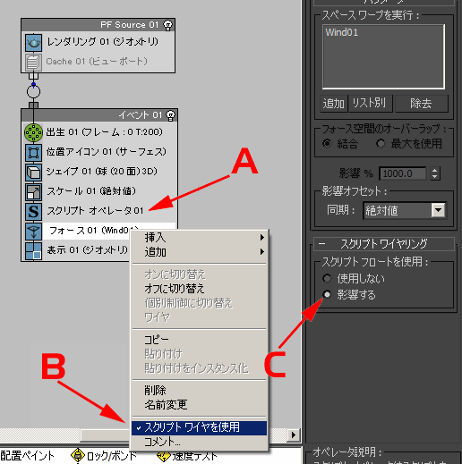

パーティクル ビューの設定
パーティクル ビューの設定には、パーティクルの可変サイズを定める Scale オペレータが備えられています。
スクリプト ワイヤリングを有効にするには、次の手順を行う必要があります。
  • A: フォースの影響の制御に必要なパーティクルの浮動小数点のチャネル値を生成するため、Force オペレータの に、[スクリプト オペレータ](Script Operator)を追加します。
  • B: Force オペレータを右クリックし、[スクリプト ワイヤを使用](Use Script Wiring)オプションのチェックマークを付けます。
  • C: これにより、Force オペレータ内に新しく追加したロールアウトが有効になり、浮動小数点チャネルを通じて影響をコントロールできるようになります。
