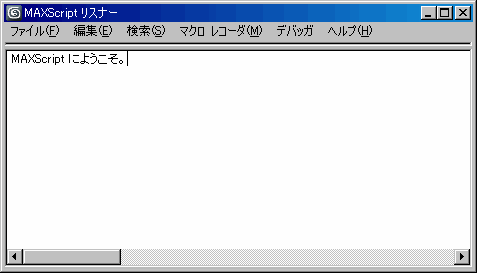

  2. [リスナーを開く](Open Listener)をクリックします。
ウエルカム メッセージとともに[MAXScript リスナー](MAXScript Listener)ウィンドウが表示されます。

[MAXScript リスナー](MAXScript Listener)ウィンドウは、MAXScript 言語のインタラクティブ インタープリタです。 動作は、DOS コマンド プロンプト ウィンドウと似ています。このウィンドウに MAXScript コマンドを入力してテンキーの [Enter] キーを押すと、すぐにコマンドを実行できます。
MAXScript リスナーの詳細は、「[MAXScript リスナー](MAXScript Listener)ウィンドウ」を参照してください。
