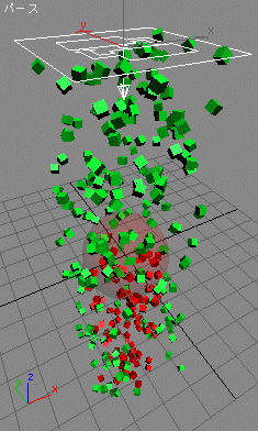

次のサンプル スクリプトは、スクリプト テストの既定のスクリプトです。球状のボリュームに対してパーティクルをテストする方法を示します。

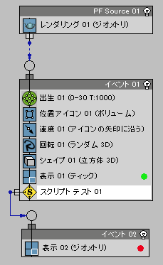

このスクリプトは、Script_Test テスト アクション内で使用します。
効果:
スクリプトは、すべてのパーティクルの位置を半径 20 と比較し、パーティクルが半径内にある場合はパーティクルのテスト状態を true に設定します。
上記の設定では、球を通り抜けるパーティクルが次のイベントに送信され、そこでカラー変更が行われます。
