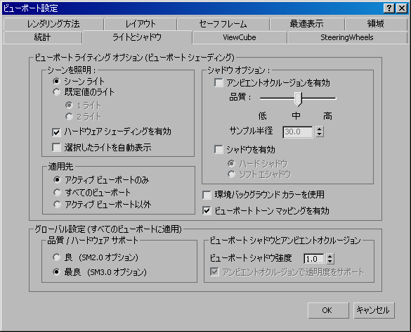

IViewportShadingMgr.AutoDisplaySelLights : bool : Read|Write
[ビューポート設定](Viewport Configuration)ダイアログ ボックスの[ライトとシャドウ](Lighting and Shadows)タブにある[選択したライトを自動表示](Auto Display Selected Lights)チェックボックスの状態を取得/設定します。true に設定すると、現在選択されているライトの照射および影付けが有効になり、選択されていないライトはオフになります。false に設定すると、すべてのライトがオンになります。
IViewportShadingMgr.DefaultLightCastShadows : bool : Read|Write
[ビューポート設定](Viewport Configuration)ダイアログ ボックスの[ライトとシャドウ](Lighting and Shadows)タブにある [既定値のライトを影付け](Cast Shadows for Default Light)チェックボックスの状態を取得/設定します。true に設定すると、既定値のライトが影付けを行うようになります。false に設定すると、既定値のライトは影付けを行いません。
IViewportShadingMgr.GlobalShadowIntensity : float : Read|Write
[ビューポート設定](Viewport Configuration)ダイアログ ボックスの[ライトとシャドウ](Lighting and Shadows)タブにある[シャドウ強度を無視](Global Shadow Intensity)スピナーの値を取得/設定します。ビューポート シャドウの強度をコントロールします。0.5 に設定した場合、シャドウは 50% の密度になります。
